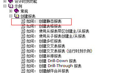

注:XtraReports 系列是根据XtraReport帮助文档示例来写的,因为我觉得帮助文档都是按照向导方式去配置数据源,这与我们实际不是很相符,我们一般都是以代码方式去获取数据源,所以我就利用代码的形式去重新构造一边Xtrareport示例。
开始咯。。。
接下来我来完成帮助文档中最简单的一个示例。一步一个脚印,从入门到入门++

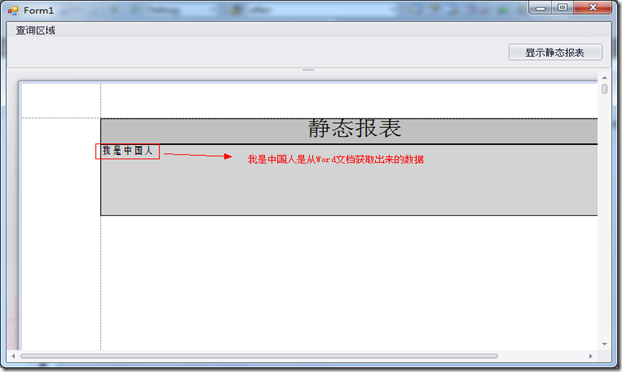

先来看看效果:

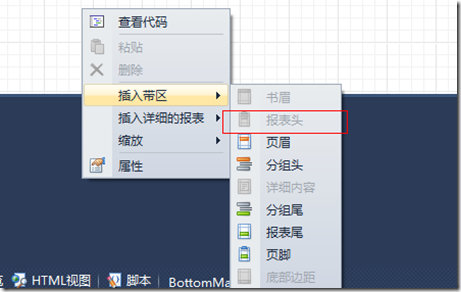

如图:

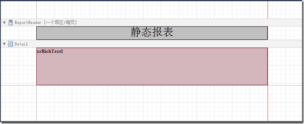

在新建的报表中选中报表空白区域右键单击,然后插入报表头
在报表头中拉入一个XRLabel,设置Text为静态报表。
第五步,在报表Detail区域拖入一个XRRichText控件用来承载获取的静态文本数据。

最后一步,点击按钮,让报表显示在DocumentViewer上
private void btnShowReport_Click(object sender, EventArgs e)
    StaticRpt Rpt=new StaticRpt();
    this.documentViewer1.DocumentSource = Rpt;
    Rpt.CreateDocument();
    //注:如果利用documentViewer1 的时候,就没有了ShowPreview事件了。http://www.devexpress.com/Support/Center/Question/Details/Q508388
哈哈。就这样了,大功告成。。
