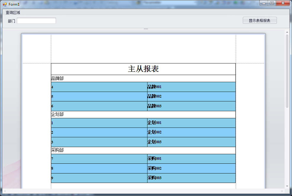

首先我们来看看最后实现的效果。Demo最后附上。

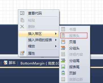

在报表中首先建立一个ReportHeader,如图

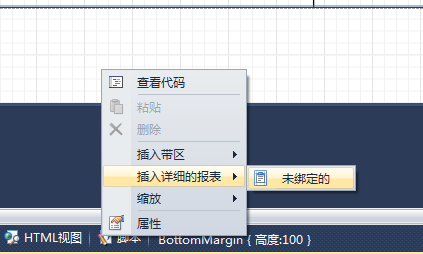

然后添加一个从报表DetailReport:如图

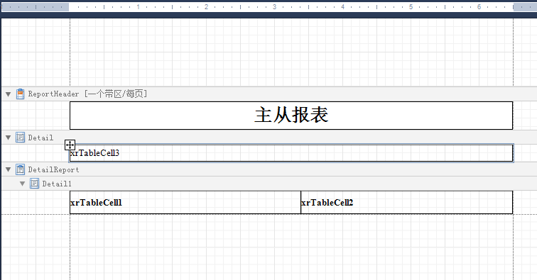

接着在ReportHeader 拉入一个XRLabel 修改Text属性为:主从报表(至于字体属性等修改,我就不多累赘介绍了。)
然后在Detail和DetailReport区分别拉入一个XRTable控件(XRTable默认三列)。根据字段需要添加删除列数。
至此,报表布局也完成了。

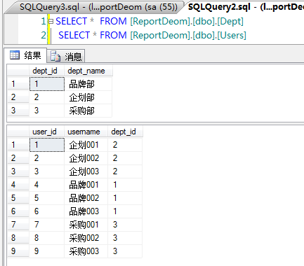

第三步,创建数据源表。如图:一个部门主表,一个人员从表,一对多的关系,一个部门下有多个人员。利用dept_id关联。

很简单,效果就是要点击显示报表按钮,让数据源绑定到报表中。我们如何做呢?
