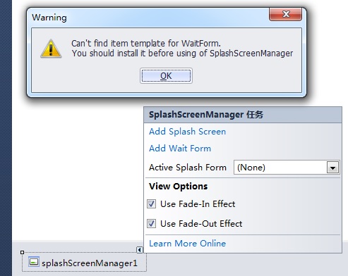

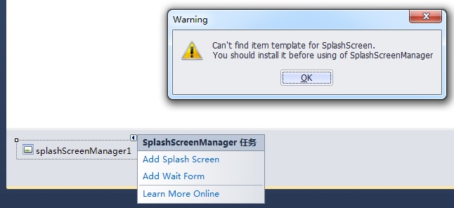

问题一:
1.新建一个仅有一个窗体的WinForm的DXApplication1工程
2.打开窗体设计界面,双击工具箱的SplashScreenManager控件,在放置好的splashScreenManager1上,分别点Add Splash Screen和Add Wait Form,分别出现如下问题:
Add Splash Screen弹出的提示
Add Wait Form弹出的提示
Add Wait Form弹出的提示
3.出现上述提示后,有时不会创建“SplashScreen1.cs”和“WaitForm1.cs”窗体文件,有时又会创建。

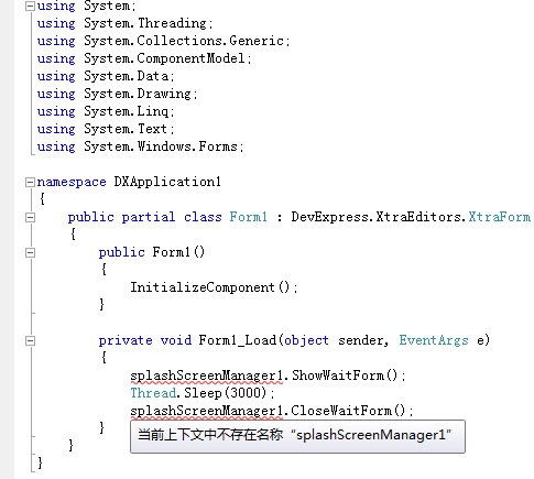

3.双击窗体进入代码编辑,出现如下图所示:
splashScreenManager1不可用

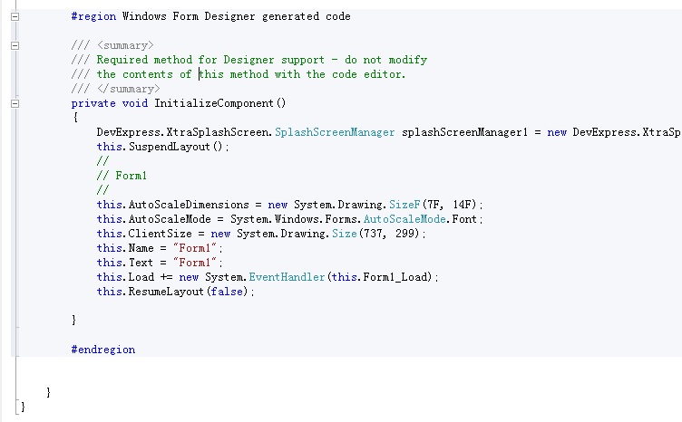

4.发现splashScreenManager1不可用后,经过排查,发现在Form1.Designer.cs文件中如下图所示:
splashScreenManager1不可用的原因

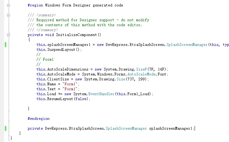

解决的方法是为控件添加一个成员变量,如下图所示:
解决splashScreenManager1不可用
