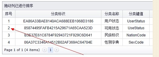

要实现的效果如下:
其实很简单,需要在gridView_HtmlDataCellPrepared的事件中去填充:
[C#] 纯文本查看 复制代码
protected void gridView_HtmlDataCellPrepared(object sender, ASPxGridViewTableDataCellEventArgs e)
            if (e.DataColumn.Caption.Trim() == "序号")
                e.Cell.Text = ( ( e.VisibleIndex ) + 1 ).ToString(CultureInfo.InvariantCulture);
就这样就可以了。开心啊
