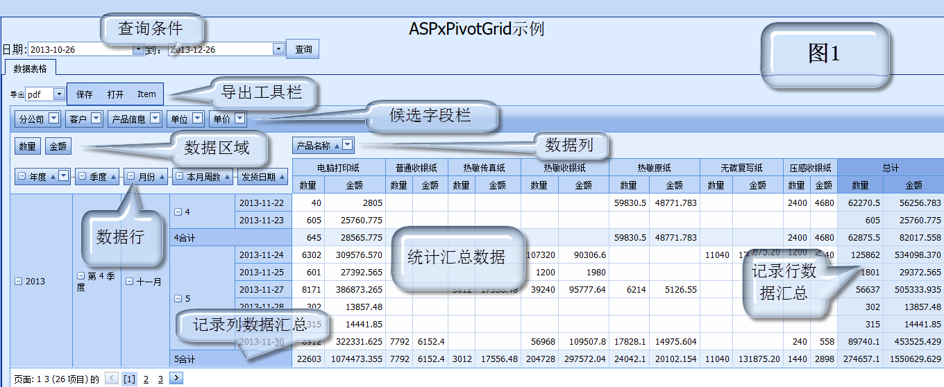

首先我们通过实际界面来认识一下ASPxPivotGrid控件,对它有一个直观的了解,也好为后面的讲述做一个铺垫。图1是运行界面,我们仔细观察这幅图:
我们这里做一个说明:
1、候选字段栏:这里列出数据源中所有可用于进行统计分析的字段,候选区内的字段,根据需要可在任何时候拖动到数据列区域或数据行区域,数据区内的数据会随时跟着变化。
2、数据列区域:统计分析表格的列字段配置区域,用于构成表格中的列记录(纵向显示的数据)。
3、数据行区域:统计分析表格的行字段配置区域,用于构成表格中的行记录(横向显示的数据)。
注意:通过标题按钮可以对字段值进行排序、本地过滤等操作。
4、数据区域:统计分析表格的待统计汇总的字段配置区域,这里列出的字段,要求为可进行统计分析的数据类型,通常为数值型数据或其他可用于统计的数据类型。
5、记录列数据汇总:用于汇总每列的数据汇总;
6、记录行数据汇总:用于汇总每行各个数据的汇总;
7、导出工具栏:非ASPxpivotGrid控件自带功能,需要另外处理,但导出数据功能是本控件很重要的一个功能。
8、查询条件:用于设定待统计数据的筛选范围。
通过这个图,我们可以了解到从这个交叉表可以了解到PivotGridControl控件具有以下特点:
1)     可定制的报表
终端用户能够定制PivotGridControl的字段。在字段标题上点击右键弹出字段列表框,通过鼠标拖拽增加或减少行、列、数据区域的字段,改变交叉报表的分析方式。
       2)     树形结构的字段值
       1的行区域有“部门、姓名”2个字段,部门是姓名的上级字段,在部门的字段值上显示了“展开/折叠按钮”。例如图3折叠字段值“儿科”后,数据区域的单元格将以“儿科”小计行的方式显示。
       如果有2个以上的行(列)字段,除了最后一级,其它字段值都可以像树形节点一样展开/折叠。
3)     本地过滤
  界面上显示的字段标题具有本地过滤的功能。点击字段标题上的过滤按钮,可以弹出字段值列表。筛选字段值后,交叉表以此为条件过滤数据源中的数据后再进行汇总。当行、列字段值较多时,终端用户通过本地过滤减少行列数,只统计出当前关注的数据。

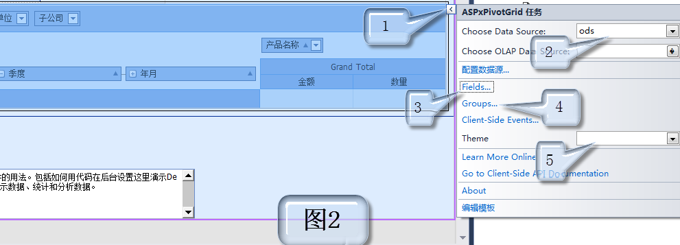

要使用AspxPivotGrid控件,首先要具有必要的开发环境(请见文件头部的介绍)。我们新建一个aspxform,然后在工具栏中的 data &analytics分组中找到 AspxPivotGrid控件,把它拖到webform上,然后点该控件右上角的设计标签,如图2中的标识1所示:
之后,在图2中的标识2所示位置,指定控件所用的数据源,这里以一个Objectdatasource为例,设定为ods;

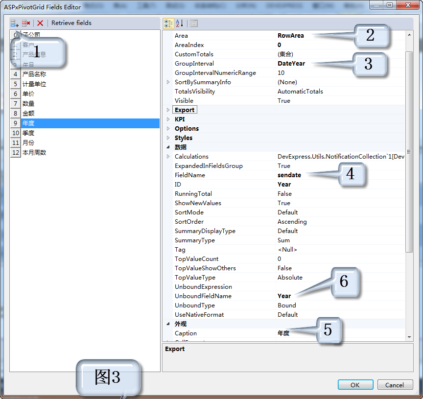

接下来,我们设置ASPxPivotGrid的字段。在图2标识3的位置,点击 Fields ,会看到接下来的界面,见图3所示。
图3标识1的位置,单击一下即可添加一个字段。
图3标识2的位置,设定字段在ASPxPivotGrid的位置,可选择的包括 列(ColumnArea),行(RowArea),过滤字段(FilterArea),数据(DataArea),根据需要选择即可;
图3标识3的位置,设定本字段属于哪个分组,根据需要录入分组名称。若没有分组,可为空。
图3标识4的位置,录入字段名称(对应数据库中的哪个字段)。请留意此处必须与数据库字段保持完全一致。至于ID,请设置一个完全不同于其他控件ID的值,通常我会设置为“Field”+字段名称。
图3标识5的位置,录入字段的显示标题。中文字符,这是最终用户看到的界面名称。
图3标识6的位置,是当需要把该字段作为一个计算字段的时候需要设置的。即当前字段以数据库字段为基础进行数据计算,但并不存在于数据库的时候方才需要如此设置。对应的还需要设置UnboundExpression、UnbountType等。
图3中的标识位置数据都设置完成以后,我们就完成了一个字段的添加。接下来依次添加我们需要的所有字段即可。所有字段都添加完成后,点击ok 按钮,就回到之前的设计界面。

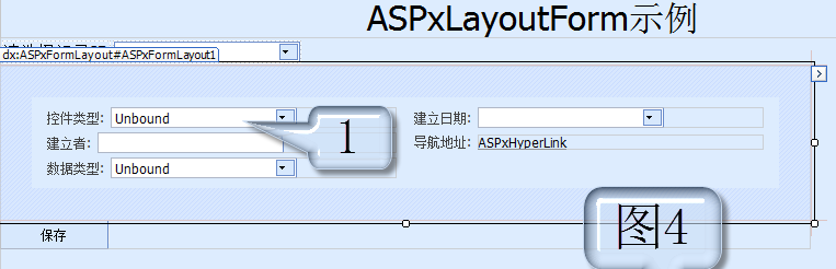

查看webform对应的aspx文件源码,我们会看到下面这样的代码,请看图4.
图4中的代码,我们可以发现是很有规律的。上面我们写了那么多步骤做了那么多工作,无非就是生成了这些代码,增加了一些 Fields,并根据需要设定了每个Field的一些属性。所以、朋友们不免要想:是不是可以用代码完成上面这些工作呢?答案当然是肯定的。后面我们会给出方法。

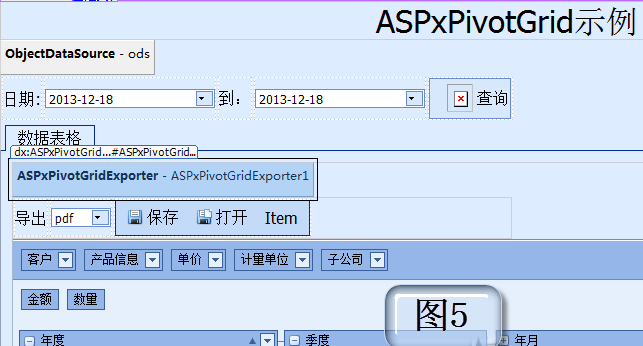

查阅DevExpress的在线文档,不难发现ASPxpivotGrid控件实现了一个把数据导出的功能,其中提供了一个组件:ASPxPivotGridExporter,这就是ASPxpivotGrid控件导出数据的关键所在,它提供了如下几个方法:
                   ASPxPivotGridExporter1.ExportPdfToResponse(fileName, saveAs);
                   ASPxPivotGridExporter1.ExportXlsToResponse(fileName, saveAs);
                   ASPxPivotGridExporter1.ExportMhtToResponse(fileName, "utf-8", "ASPxPivotGridPrinting Sample", true,saveAs);
                   ASPxPivotGridExporter1.ExportRtfToResponse(fileName, saveAs);
                    ASPxPivotGridExporter1.ExportTextToResponse(fileName,saveAs);
                   ASPxPivotGridExporter1.ExportHtmlToResponse(fileName, "utf-8", "ASPxPivotGridPrinting Sample", true,saveAs);
我们在工具栏中找到这个组件,把它拖到aspxform中去,然后增加一个ASPxCombobox和两个按钮,如下图所示:
file:///C:/Users/Temp/msohtmlclip1/01/clip_image010.jpg
