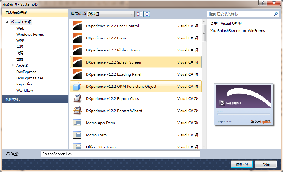

1在项目中接入splashsceen类型的窗体如图
新建窗体
新建窗体

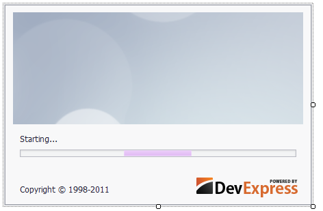

创建好的窗体文件
创建好的窗体文件

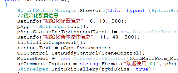

调用方式如图:
调用方式
调用方式

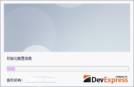

8 最总效果
最终效果展示
最终效果展示
