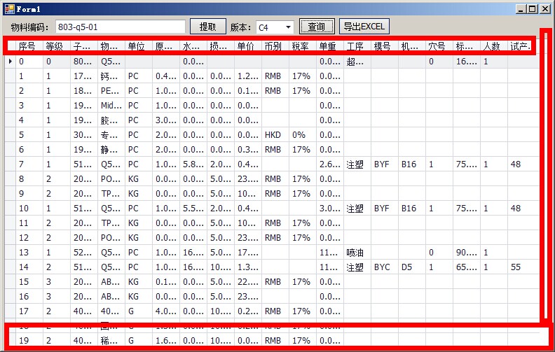

求助,如何设置下GridControl的滚动条跟自动列宽呢?

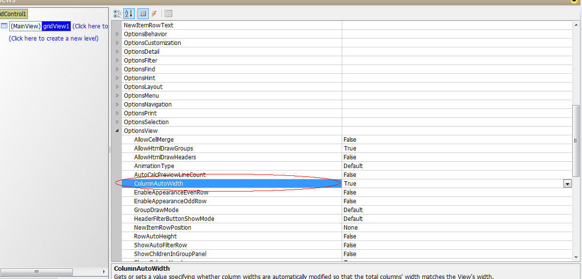

[url=]23.png[/url]
更改这个试试
更改这个试试

 楼主| 发表于 2014-9-11 09:51:40 | 显示全部楼层
谢谢,知道了
