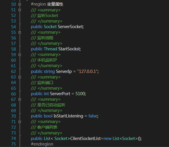

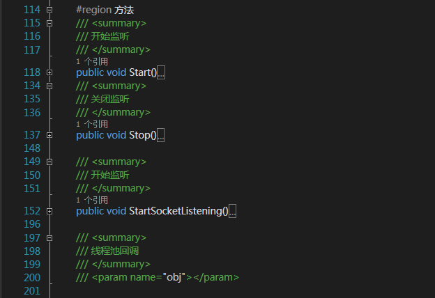

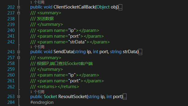

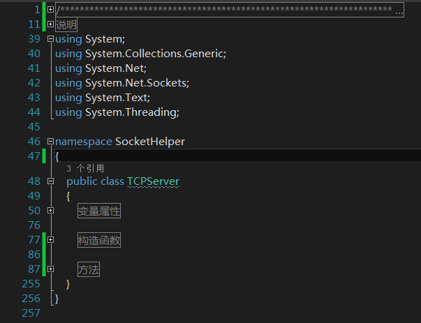

1、服务端代码总行数预览图
不超过300行代码
2、代码片段预览图

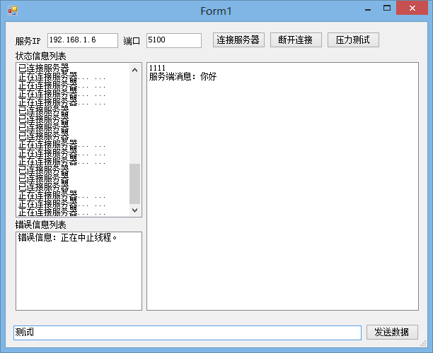

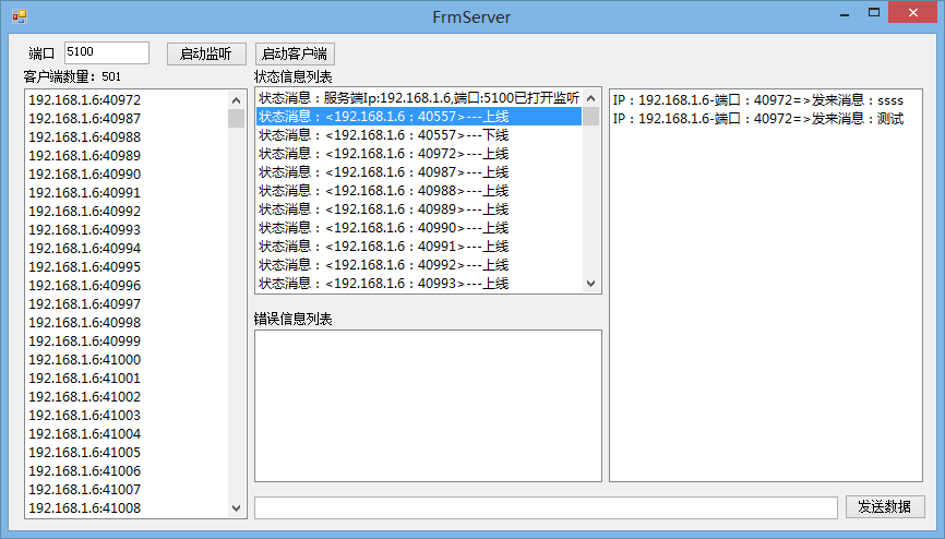

服务端压力测试效果图
客户端效果图
500个客户端连接使用内存大约40多M
