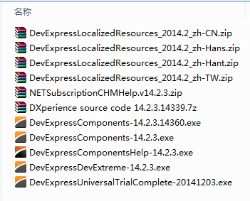

Devexpress 14.2.3怎么汉化,文件已经下载好了,不知道怎么用,哪位大神能帮帮忙

同问,刚接触,下载到一堆文件,不知道该怎么办

解压后直接放在程序目录下,

把解压出来的资源文件放在一个文件夹,起名如zh-CN等放到您应用程序的bin目录下。
然后再您应用程序代码的Main中加入以下代码即可
static void Main() {
    // The following line provides localization for the application's user interface.
    System.Threading.Thread.CurrentThread.CurrentUICulture =
        new System.Globalization.CultureInfo("zh_Hans");
    // The following line provides localization for data formats.
    System.Threading.Thread.CurrentThread.CurrentCulture =
        new System.Globalization.CultureInfo("zh-CN");
    // Note that the above code should be added BEFORE calling the Run() method.
    Application.Run(new Form1());
