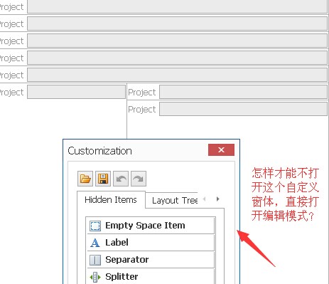

11111.jpg 现在想在保留编辑状态的同时隐藏掉这个窗体,这个要如何解决呢,求大神指点

发表于 2015-1-28 18:56:33 | 显示全部楼层
好像编辑就是打开了啊
你看下他的demo 有好多例子,看看其中是否有你要的效果,然后看看demo中的代码

 楼主| 发表于 2015-1-28 19:45:54 | 显示全部楼层
阳光海岸 发表于 2015-1-28 18:56
好像编辑就是打开了啊
你看下他的demo 有好多例子,看看其中是否有你要的效果,然后看看demo中的代码 ...
Demo中的都看过了,都是有这个的。。还有右键菜单好像也没法自由的修改

发表于 2016-2-5 22:48:04 | 显示全部楼层
在主程序中或类中调用    DisableXtraLayoutCustomizationMenu(me)即可在运行时不显示该窗口。
''' <summary>
    ''' 禁用窗体内所有LayoutControl的右键菜单功能
    ''' </summary>
    ''' <param name="control">使用窗体对象 Me </param>
    Public Sub DisableXtraLayoutCustomizationMenu(ByVal control As Control)
        For Each con As Control In control.Controls
            If (con.Controls.Count > 0) Then
                DisableXtraLayoutCustomizationMenu(con)
            End If
            If TypeOf (con) Is DevExpress.XtraLayout.LayoutControl Then
                Dim a As DevExpress.XtraLayout.LayoutControl = con
                a.AllowCustomizationMenu = False
            End If
        Next
    End Sub
