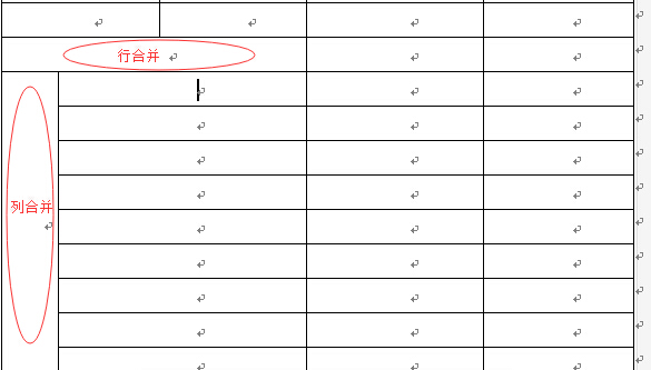

如图,在winform下,既有横向的合并,也有纵向的合并。网上看到有人说要用到advbandedgirdview,但具体该怎么做呢?

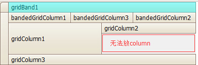

自己已解。行合并通过设置gridband,一个gridband下面可以放一个或多个column;列合并通过设置column的RowCount属性。
还是有问题,如图,RowCount为3的列的右边只能放一个column,期望有大神出现指导!
