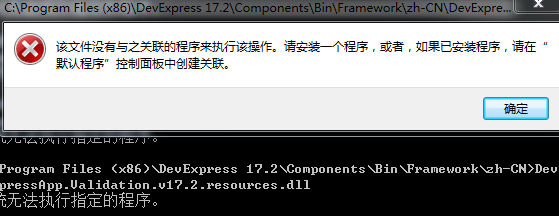

发表于 2018-4-24 10:25:56 | 显示全部楼层
fire007 发表于 2018-4-22 18:45
---------------汉化使用方法
1、下载DevExpress_.NET_Localization_Resources_17.2汉化包
怎么有这样的提示???tell me about reason
