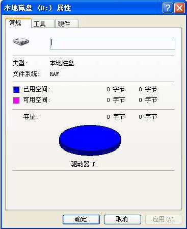

    RAW说明这个盘的文件系统结构损坏了。在平时如果数据不重要,那么可以直接格式化就能用了。但是有的时候里面的数据很重要,那么就必须先恢复出数据再格式化。具体恢复方法可以看正文了解(不格式化的恢复方法)

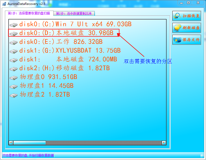

步骤1:先百度搜索并下载软件打开后,直接双击需要恢复的分区,然后解压再右击软件图标选择《以管理员身份运行》软件(如果是xp系统可以直接双击打开软件)
步骤2:软件打开后,直接双击需要恢复的分区
步骤3:软件找到数据后,会放到与要恢复盘同名的目录中

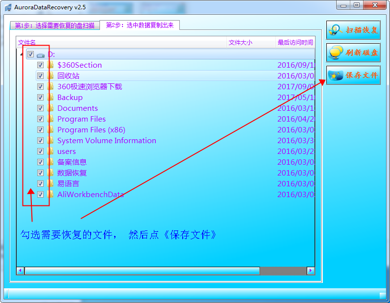

步骤4:将要恢复的文件勾选,右击选择《复制勾选的文件》,程序会将勾选的文件复制出来。
步骤5:最后一步只需等程序将数据拷贝完毕就可以了 。
