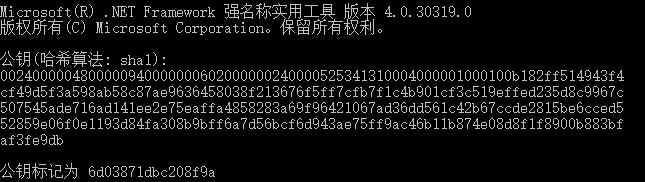

BuildUWP下面有个生成签名文件的脚本,生成后会在源代码文件夹DevExpress.Key文件夹下面生成StrongKey.snk,这是私钥文件,公钥文件生成在临时目录里了,这里我们用命令自己生成一下公钥文件。
生成公钥
"C:\Program Files (x86)\Microsoft SDKs\Windows\v10.0A\bin\NETFX 4.6 Tools\sn.exe" -p DevExpress.Key\StrongKey.snk DevExpress.Key\StrongKey.publickey
查看公钥
D:/YoudaoNote/x2487mp@163.com/4985be6b3e69498ba0916add70813ac2/f4075565ddd04a248f2f3945731e0522.jpg
这些内容是要替换AssemblyInfo中相关值的:
D:/YoudaoNote/x2487mp@163.com/ae267748a493402abc7c45754214bf49/b2153616a8624fca9523f718975dfe24.jpg
PublicKey就要替换,可以手动替换,也可以使用BuildUWP中的工具PatchInternalVisibleTo.exe

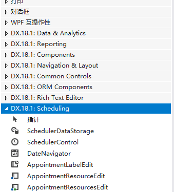

第九步,将控件添加到工具箱,如果手动操作是非常麻烦的,而且要自己分类,很烦。这里直接用DevExpress自己的工具ToolboxCreator.exe来做这个。在DevExpress安装目录下找到,复制出来,一共三个文件:ToolboxCreator.exe、components.xml、toolboxcreator.ini。然后卸载DevExpress试用版。使用管理员权限启动命令行,转到ToolboxCreater.exe所在目录,运行以下指令:
ToolboxCreator.exe /150 /COMPONENTSXML:components.xml /INI:toolboxcreator.ini /PATH:"D:\OpenSourceProject\DevExpress_Sources_v18.1.4\Bin\Framework\mydll"
其中/150是vs的主版本号,对应vs2017,/PATH中的路径是自己编译生成的dll的目录,为了安全起见,可以将自己生成的DevExpress的dll复制到一个专门的目录下,使用命令 cp *.dll mydll  。然后打开vs,可以看到工具箱中已经有了对应的DevExpress分类。
弄完后打开VS2017,看工具箱,很完美。
