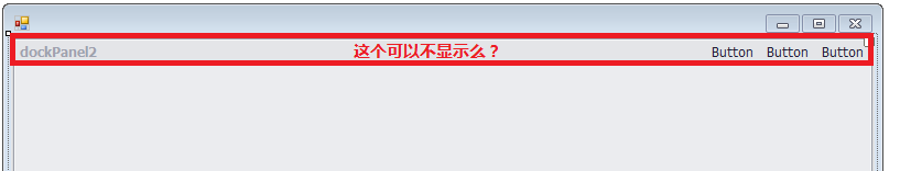

用dockmanger添加了两个dockpanel,一个想做左侧菜单栏,顶部的dockpanel想插入一个图片做标题栏。但dockpanel上面工具条不能设置为隐藏与窗体的controlbox在一起很不协调,有什么办法解决么?

想了半天,有了一个办法,加入了下usercontrol和一个panel ,将panl的dock设为top,usercontrol的dock设为full
将dockmanger的form设为usercontrol。这样就妥了。添加的dockpanel就在usercontrol中了。
