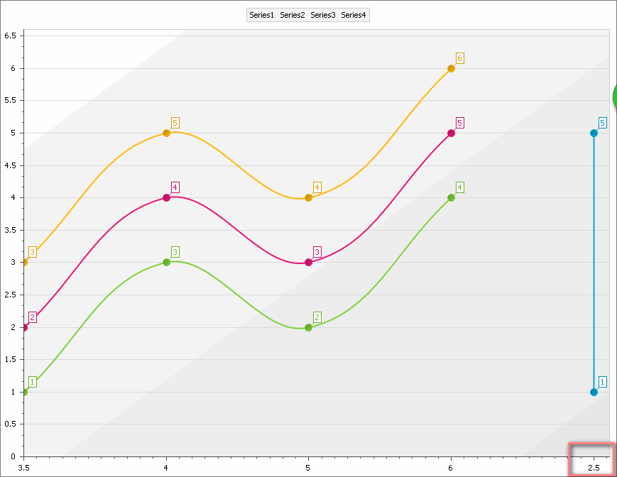

2015-06-09_090214.png 右侧横线是x=2.5的直线应该在3.5左边,但是显示在了最右边 要怎么设置??

把AxisX 的Reverse 属性设置为 False,即可。
