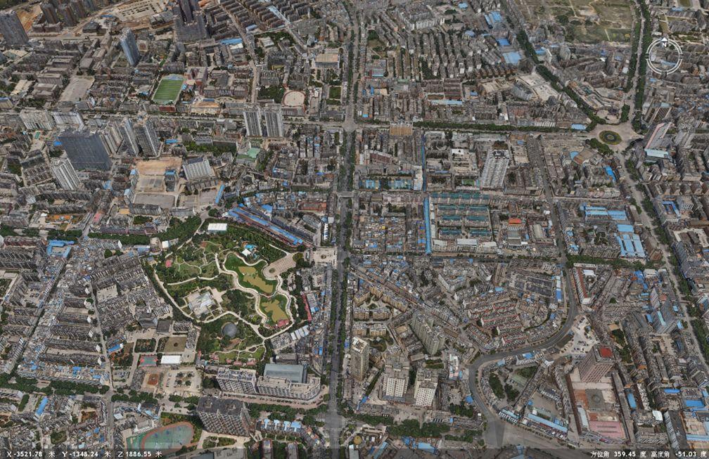

  在DP-Smart 中新建工程,添加5 个镜头的影像数据以及对应的POS 数据,经过提取特征点、相对定向、匹配连接点、区域网平差,生成摄区的空中三角测量成果。根据空三成果,提取特征点,生成密集点云数据以及三角网构建、纹理映射等,最终得到三维倾斜模型。

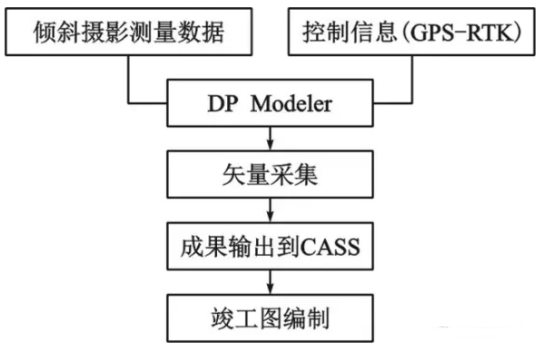

  矢量测图
  采用DP Modeler 新建解决方案,它可以基于倾斜数据直接对建筑物矢量、点状地物进行测量。采集过程中对于不同的地物给予不同的编码,成果可以直接导出CASS 成图。
