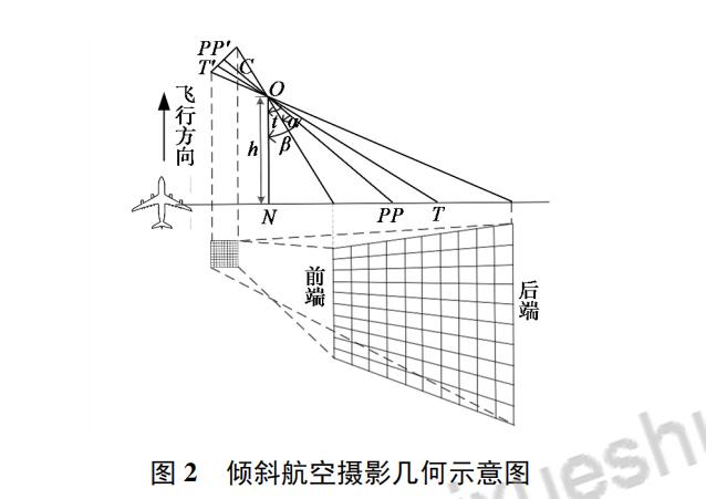

相对于传统垂直下视航空摄影影像,倾斜航空拍摄的影像由于拍摄时的角度是倾斜的,所以影像具有变化的比例,倾斜拍摄影像对应的地面区域形状像一个梯形,在区域梯形前端拍摄的影像像素比梯形后端的像素高。如图 2 所示,T 为区域内目标点; T'为区域目标点在影像
上对应的点; O 为摄影中心; h 为飞行高度; c 为相机参数; t 为倾斜影像倾角; α 为倾斜影像倾角半角; β 为区域目标点 T 与摄影中心的连线与竖直方向的夹角; PP 为倾斜摄影相机主光轴与地面的交点; PP'为倾斜影像的像主点。

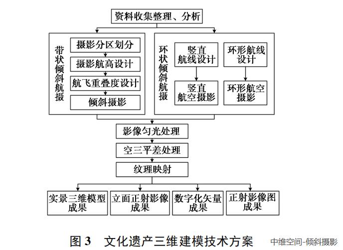

针对文化遗产大场景与重要建筑物的实景三维模型需要不同精细程度的模型的难题,文中对无人机倾斜摄影设计方案进行了优化( 如图 3 所示) ,采用带状倾斜航空摄影+环状倾斜航空摄影的技术方案,得到遗址区的航摄数据,最后融合两种影像数据生成遗产区的实景三维
模型数据。从而在保证大区域实景三维模型的效果基础上,确保了重要遗址建筑物实景三维模型的精细程度,下面将以王家花园王宫为例介绍基于无人机倾斜航空摄影的文化遗产三维建模工艺流程。

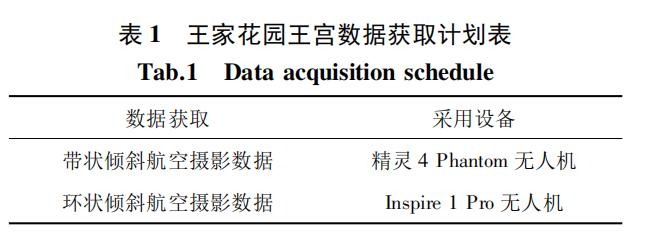

王家花园王宫文化遗产地测区面积 1.3 km2,周围空间较为开阔,遗产地上空植被覆盖较少,便于航空影像数据的获取。针对王家花园王宫周围环境影响因素以及遗产特点,项目成图比例尺设定为 1 ∶ 500,航摄地面分辨率0.04 m,数据获取技术方法见表 1。
1) 设备仪器
精灵 4 Phantom 无人机: 最大起飞重量 1 380 g,最大飞行速度 20 m/s,卫星定位 GPS /GLONASS 双模。大 疆“悟”Inspire 1 Pro 无 人 机: 最 大 起 飞 重 量3 400 g,最大飞行速度 22 m/s,机身变形设计,相机 360°无遮挡拍摄。

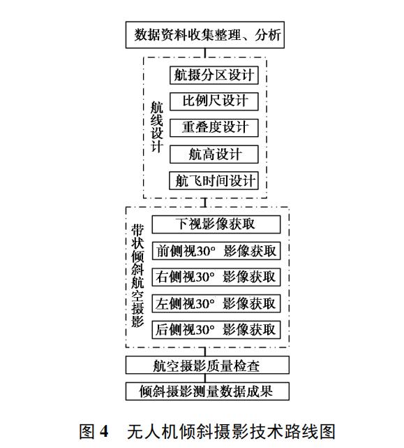

2) 带状倾斜航空摄影数据获取
利用无人机飞控系统控制数码相机镜头角度,按照垂直向下、前视 30°、后视 30°、左侧视 30°、右侧视 30°等 5个方向分别获取航空影像数据,形成遗址区带状倾斜摄影测量数据。主要工作有航线设计、航空摄影、航摄数据质量检查等,具体工作流程如图 4 所示。
王家花园王宫采用东西向飞行,地面分辨率为 4 cm,绝对航高为 158 m,航向重叠度和旁向重叠度均为 80%,共 12 条航线,航线长度 8 150 m,总照片数 1 620 张。

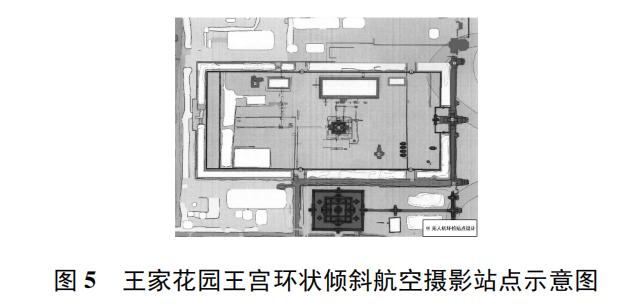

无人机环状影像数据获取是利用无人机对遗产区内结构复杂的主体建筑进行环绕式拍摄,从目标周围均匀采集建筑影像。综合考虑遗址环境因素,设计合理的环绕路线,利用大疆无人飞行器平台,搭载数码相机,获取遗产地环拍影像数据。
无人机环绕拍摄最大的特点就是多角度摄影,而不是局限某单一角度,不仅能垂直拍摄获取建筑的顶部影像,还能低空多角度摄影获取建筑物多面高分辨率纹理影像,对于复杂的建筑结构基本能达到无遮挡的效果。王家花园王宫无人机环拍站点为 10 个,分布情况如图 5 所示。

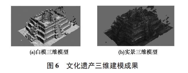

2.3 三维建模成果
引入控制点后,内业加密点对附近野外控制点的平均保持在±2 mm 以内,完全满足三四等水准测量精度要求。但是表 4 结果表明,半参数模型的拟合精度与推估精度均明显优于二次曲面,这说明在处理高程异常拟合中,半参数二次曲面拟合模型更加科学、合理。
