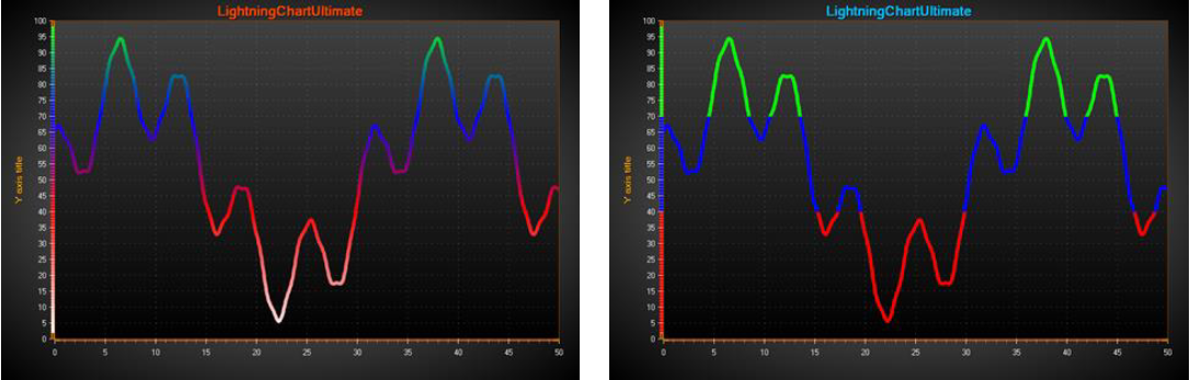

图: 左侧,根据Y值使用渐变(Gradient )调色板来给线条着色。右侧,用的是统一(Uniform)调色板。也可以对Y轴启用UsePalette

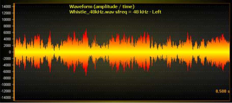

图:用渐变(Gradient )调色板为双极信号着色。对Y轴禁用 UsePalette。

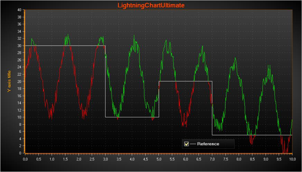

图: CustomLinePointColorAndShaping 事件处理程序,用于通过特定的变更参考水平更改线条颜色。
