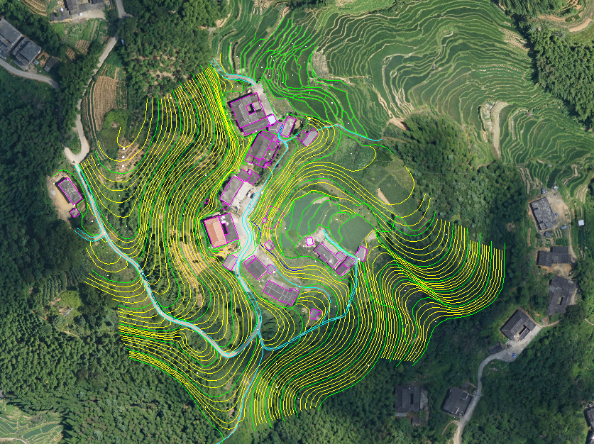

  数据采集后测图数据文件导出,然后在CAD等软件下进行初编。经检查合格后,用绘图仪喷绘一套1:2000比例尺的彩色调绘纸图,提供给外业作为工作底图,进行全要素调绘。

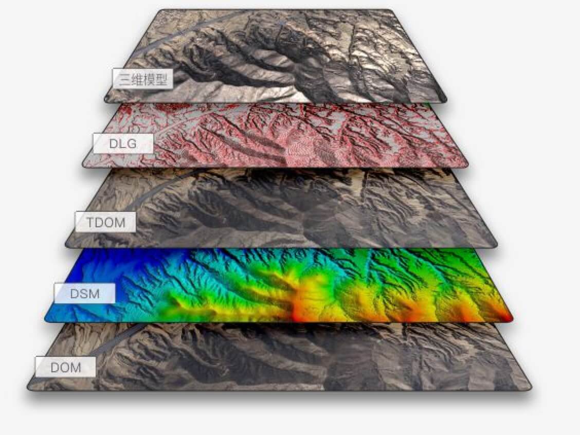

  数据编辑处理是根据野外调绘和补测后,经检查合格的调绘图纸对原采集的图形数据作全面编辑、修改和处理(包括图幅之间的接边),并加注各类注记要素,进行图面整饰,生成满足图式规范要求的成果文件。
  内业编辑是利用外业调绘数据对立体量测数据进行确认、补充、修改、增加和删除。
