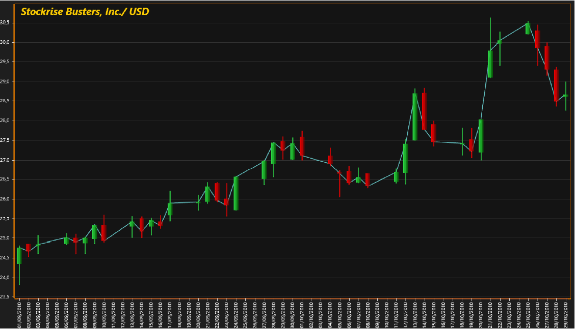

图. 设置 StockSeries 样式 Style = CandleStick. 淡蓝色的线是后面的一个PointLineSeries,贯穿所有收市值。

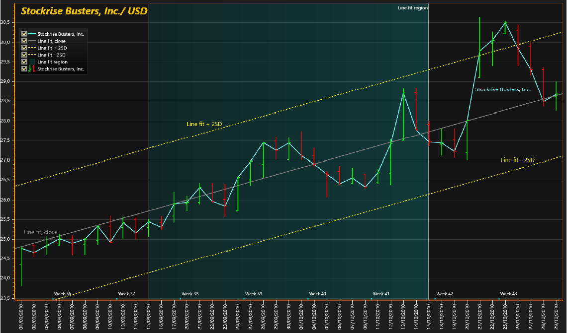

图. 设置 StockSeries 样式 Style = Bars. 线系列用来显示线性回归拟合和该线的偏移量(2 *标准偏差)。用一条带形为线性拟合选择一个日期范围。

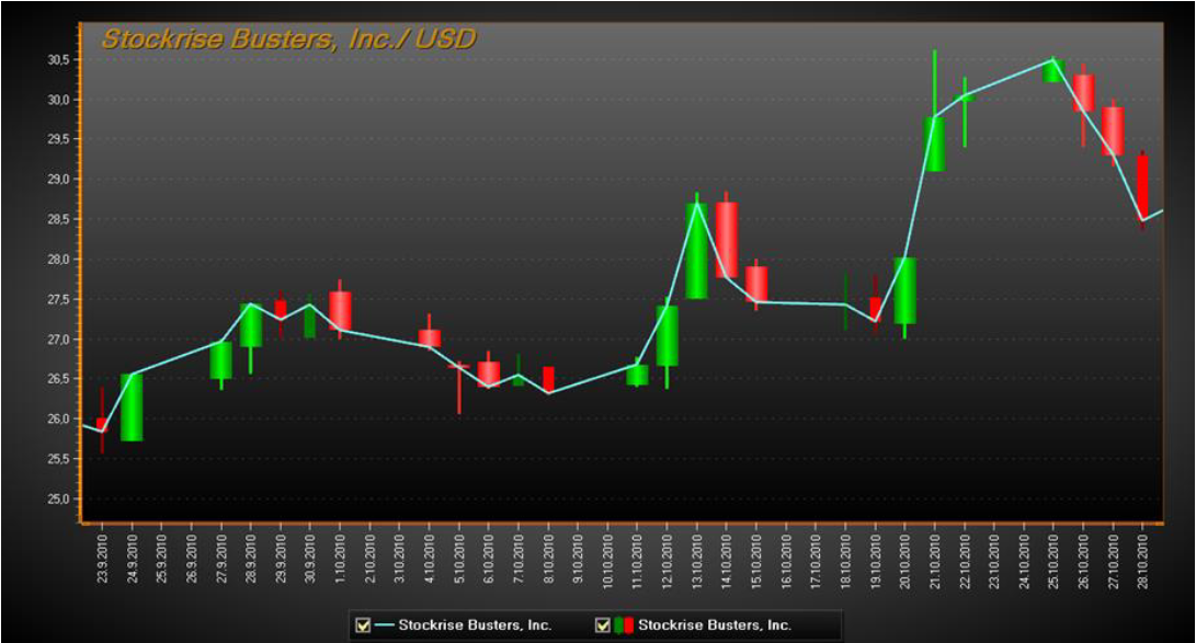

StockSeries 有 CustomStockDataAppearance 事件处理程序,可用于单独格式化系列数据项的外观,用属性覆盖通用的填充和颜色样式。在事件处理程序中,修改特定点的宽度和颜色。
图. 设置CustomStockDataAppearance 可以用更大宽度和更亮的渐变颜色来突出显示特定数据项。
