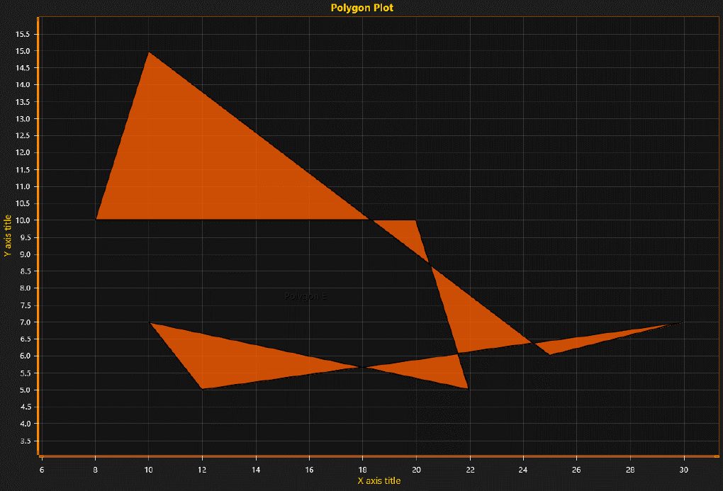

设置 IntersectionsAllowed = True使多边形路径自身相交。若没有启用该属性,当路径相交时,填充会出现完全错乱。因为检测和渲染相交的情况非常频繁,出于性能原因,默认情况下,该属性设置为False 。
图. 路径相交的多边形,设置 IntersectionsAllowed = True.
