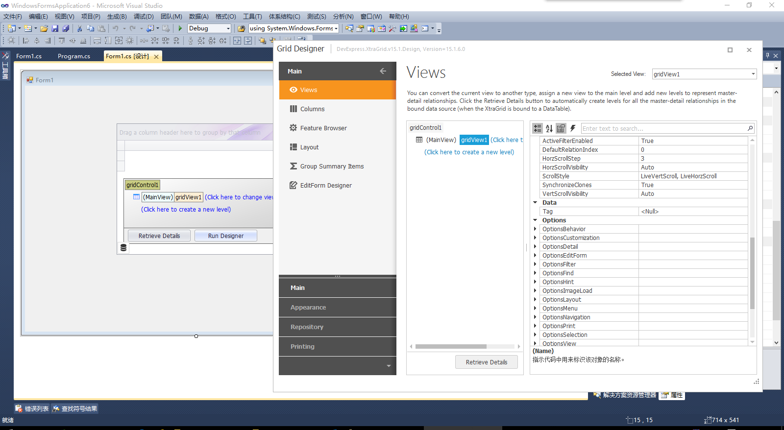

求15.1.6汉化
使用了
http://www.dxper.net/thread-5062-1-1.html
的自编译版本,按上面说的安装后可以正常使用,但没有汉化,
于是又下载了
http://www.dxper.net/thread-4409-1-1.html
的汉化包,是15.1.3的,试了很多方法,如:
把zh-Hans目录及下的所有文件都放入程序运行目录,在代码中加入
        /// <summary>
        /// 应用程序的主入口点。
        /// </summary>
        [STAThread]
        static void Main()
            System.Threading.Thread.CurrentThread.CurrentUICulture = new System.Globalization.CultureInfo("zh-Hans");
            Application.EnableVisualStyles();
            Application.SetCompatibleTextRenderingDefault(false);
            Application.Run(new Form1());
也不行,
也在Components\Bin\Framework目录中放了zh-Hans目录,都没有汉化成功,求高手指教,多谢。
