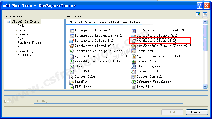

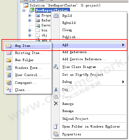

新增一份XtraReport报表

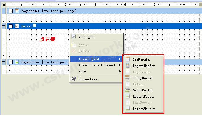

报表设计器 (Report Designer)

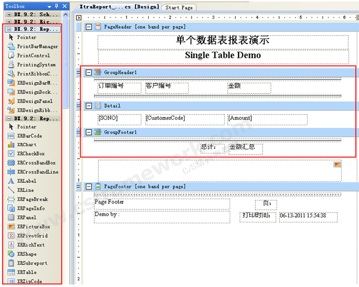

绑定数据字段 (Binding Data Field)
在DetailBand报表段内拖放XRLabel组件,可以对其绑定数据字段,具体作法是给Text属性赋值,比如:
[SONO] ,SONO是字段名,绑定的字段必须加中括号!(重要)

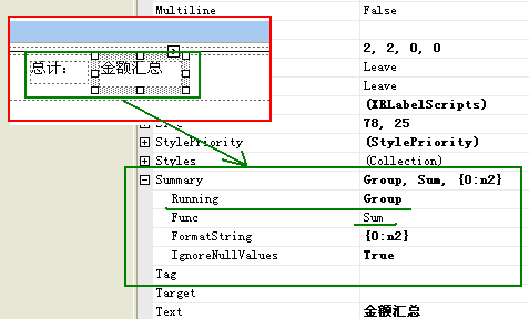

金额或数量汇总 (Report Summary)
在GroupFooter区域拖放一个XRLabel组件,在XRLabel.Summary属性设置如下:
然后绑定主表的Amount字段:
