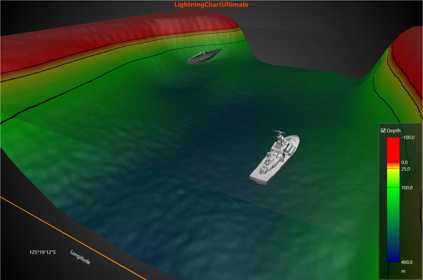

图:在View3D视图中载入战舰和潜艇模型,,覆盖SurfaceGridSeries3D 可视化海底深度数据。

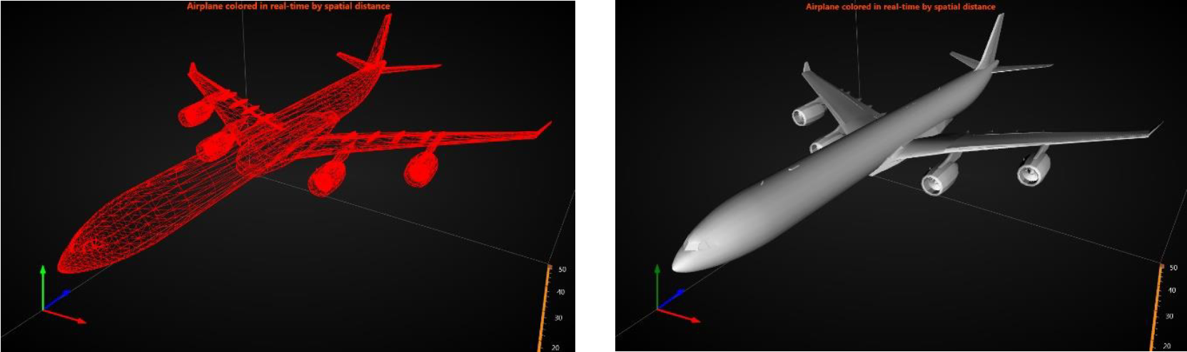

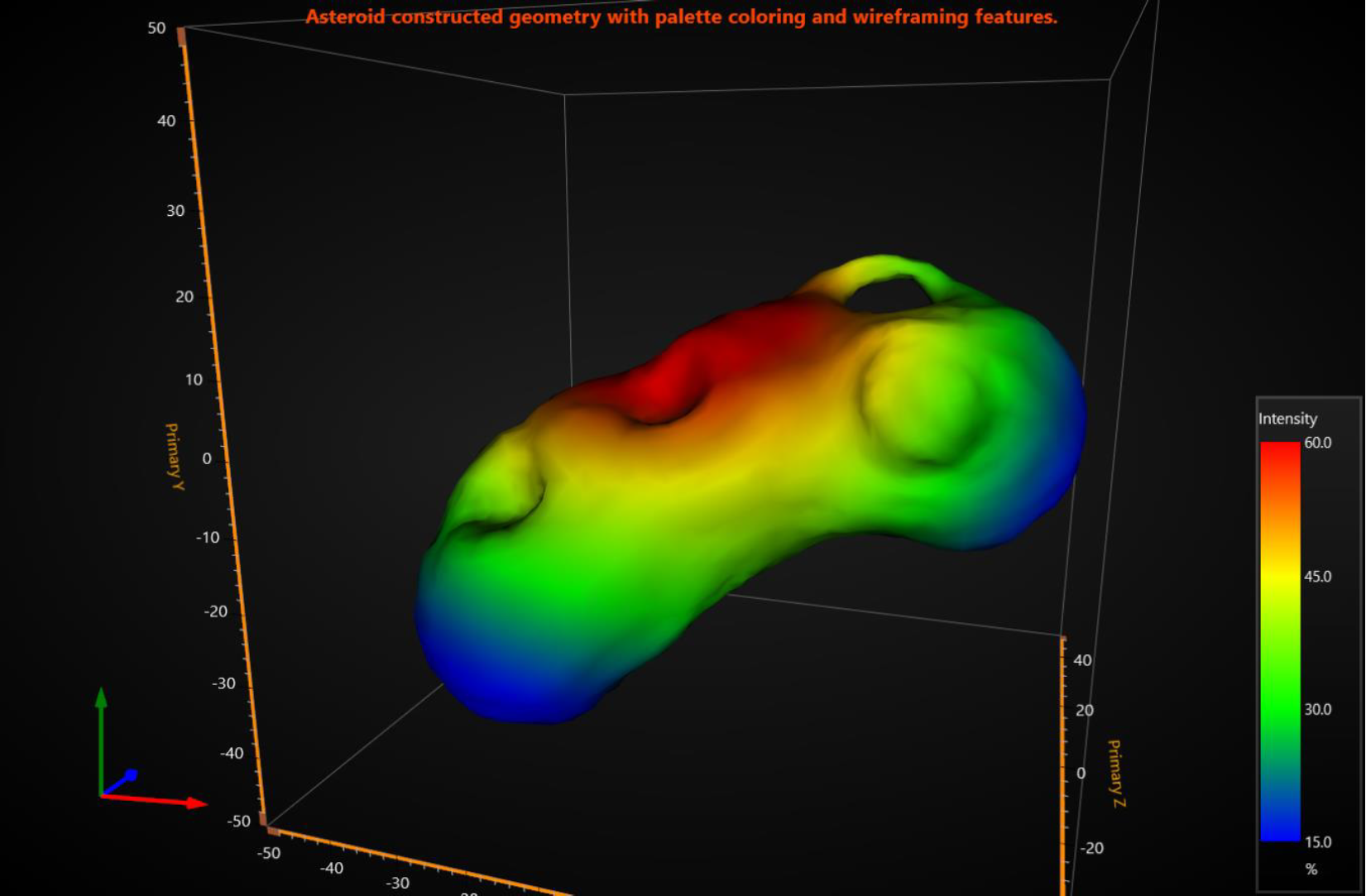

默认情况下,模型采用OBJ模型的颜色进行渲染。用UpdateFillColors(int[] colors)方法,可以为模型的顶点应用自定义颜色。此方法也可以定期调用,以应用实时颜色更新。UpdateFillColors 方法需要一个与顶点位置长度(X.Length)相等的ARGB颜色数组。每个顶点一个颜色。
GeometryConstructed 事件报告顶点在轴值空间中的位置,如X、Y和Z数组。在应用着色时,例如通过其他图表对象(如数据点)的空间距离,尤其需要它们。当在初始化阶段时订阅GeometryConstructed事件处理程序,而当不在需要的时候可以取消。
图:用UpdateFillColors方法根据空间距离为MeshModel着色。
注意: ChartTools.ConvertDataToColorsByFixedIntervalPalette 方法可用来根据给定的调色板色阶来讲数据值转换为颜色 (ARGB int)。
自定义着色线框
线框可以采用自定义颜色进行着色。用GeometryConstructed 事件处理器可获得所需的颜色数组长度,并用UpdateWireframeColors方法可应用新的颜色。
图:用UpdateWireframeColors方法根据空间距离为MeshModel线框着色。

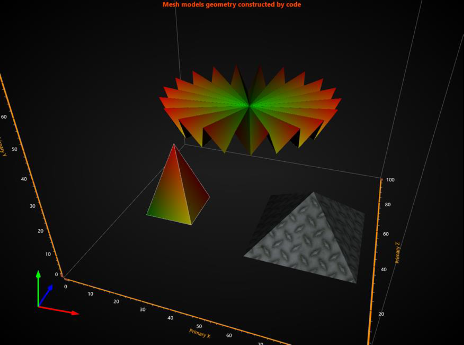

从顶点以编程方式构造网格模型
从第 v.8.2版本开始, MeshModel 支持以编程方式构造MeshModel几何形状。这可以实现对通过计算产生的对象和形状可视化。
可用的Create 方法如下:
• Create(positions, colors, indices)
• Create(positions, colors, normals, indices)
• Create(positions, textureCoordinates, bitmap, textureWrapMode, indices)
• Create(positions, normals, textureCoordinates, bitmap, textureWrapMode, indices)
索引数组(indices)参数是可选的。如果提供有的话,他们将定义从给定的数组中使用哪些顶点、颜色、光法线和纹理坐标。当多个三角形共享相同的顶点时,使用索引可以节省资源。
图:通过代码构造MeshModels
旋转、缩放和定位属性等以及事件也适用于从顶点以编程方式创建的MeshModel,与所加载对象的工作方式相似。

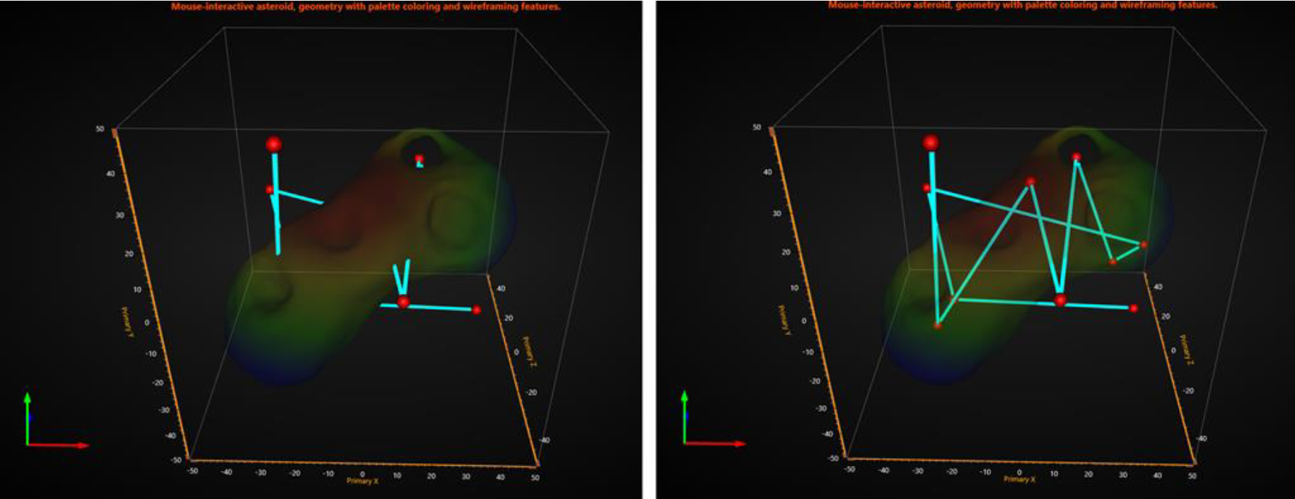

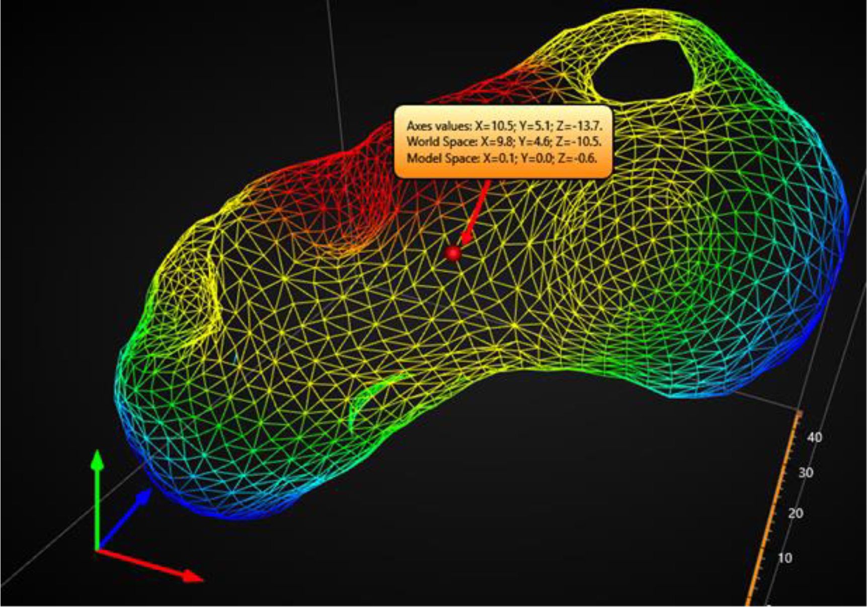

用鼠标跟踪模型
用MeshModel可进行基于三角形的鼠标位置跟踪。采用MouseTriangleTraced 事件,可指示距离摄像头最近的三角形和鼠标位置。
事件参数有以下信息:
• IntersectionPointAxisValues: 三角形面在坐标轴中的交点
• ModelSpaceTriangleCoordinates: 3个三角形角(顶点)的数组,鼠标在3D模型空间坐标中点击
• WorldSpaceTriangleCoordinates: 3个三角形角(顶点)的数组,鼠标在3D世界坐标系中点击
• NearestCoordinateIndex: 追踪的三角形的最近坐标索引,值为0…2。用索引从ModelSpaceTriangleCoordinates 或WorldSpaceTriangleCoordinates数组中提取索引。
图:用鼠标跟踪MeshModels; 跟踪结果在注释框中显示。
