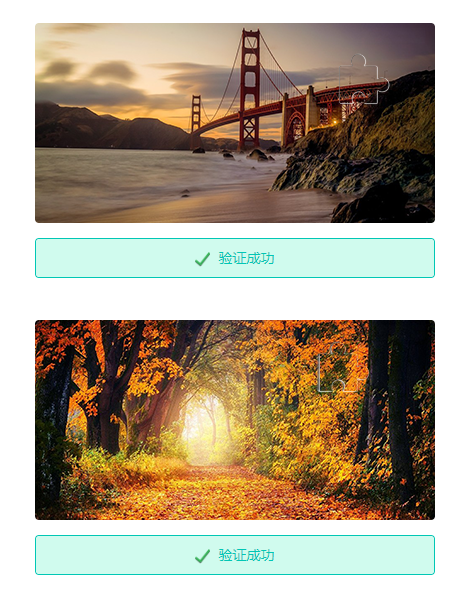

缘由
一个页面需要两个验证码,使用同一个验证码调用两次会导致有前一个失效。那么我们需要创建不同的两个验证码,分别做验证。
截图展示
具体实现
  • 同时引入多个KgCaptcha的js。
  • 引入多个JS时,请定义 plural 参数;通过该参数区分定义对象名,如plural=1,则对象名为kg1,以此类推。
