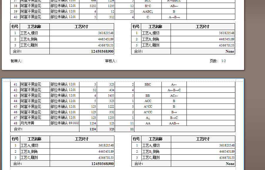

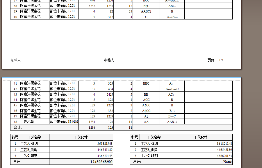

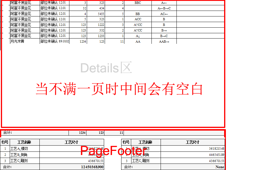

但当前报表还有一个问题,每张报表下面的两个小的表格我是放在了PageFooter中,但是当不满一页时中间会有一大块空白,如何实现PAGEFOOTER与DETAILS紧挨在一起?
如下图:
目前实现了的如下图:
想实现如下图的布局:
请问大家有实现过类似的功能吗?
