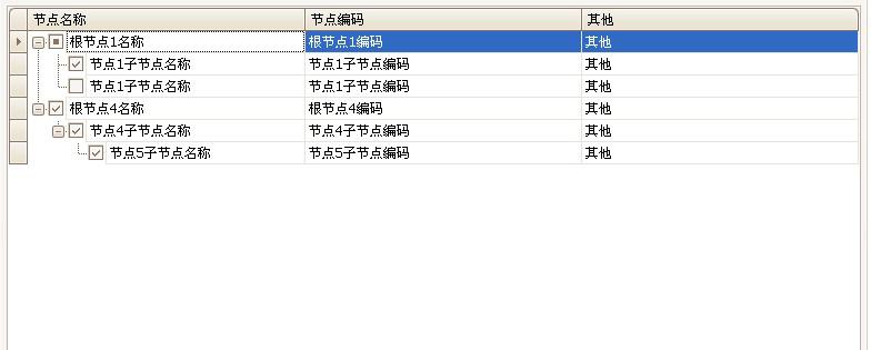

工作中经常用的的是第三发控件Developer Express,相信大家都知道它的强大功能,这次用到了TreeList做了一个权限的管理,发现TreeList非常好用,大家可以看它自带的 Demo就知道了,功能很多,这里我就把我用到的说出来,大家一起交流学习。
TreeList有一个KeyFieldNameParentFieldName,这2个非常重要,只要构造一个DataTable赋值给 TreeListDataSource,这个DataTable里面要有2列是必须的,因为这2列要赋给上面说的KeyFieldNameParentFieldName,先不说上面意思,树应该是从根节点递归、递归、一直往下递归到叶子,KeyFieldNameParentFieldName就起到这个作用,比如:下面的一个DataTable
KeyFieldName
ParentFieldName
NodeName
NodeCode
Others
Null
根节点1名称
根节点1编码
其他
节点1子节点名称
节点1子节点编码
其他
节点1子节点名称
节点1子节点编码
其他
Null
根节点4名称
根节点4编码
其他
节点4子节点名称
节点4子节点编码
其他
节点5子节点名称
节点5子节点编码
其他
  这时,如果把这个DataTable赋给TreeList的话,就会产生下面的一棵树:
