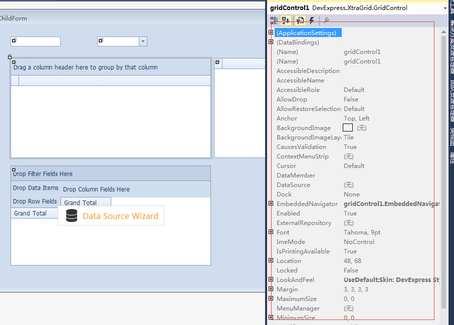

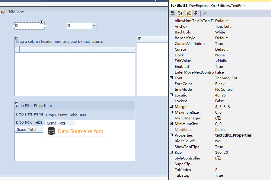

      相信朋友们都会遇到这个问题,DevExpress的其他控件比如TextEdit这些编辑框在父级窗体只要Modifiers为Public 或者Protect就能在继承该父级窗体的设计界面上修改属性,
这个问题貌似网上很难找到良好的解决方案。

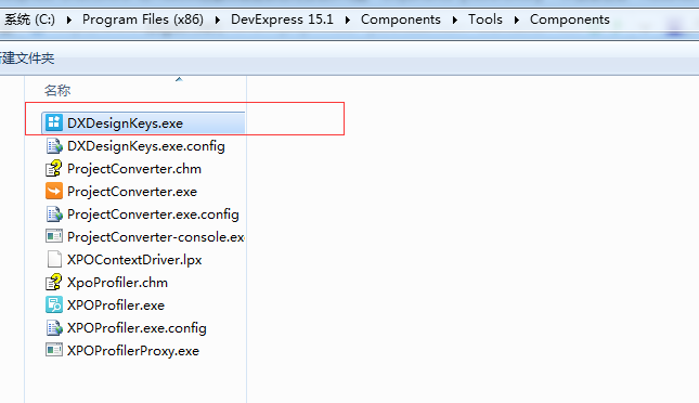

其实这个问题的解决方案很简单,这是DevExpress 提供的一个设计器设置窗口 ——DXDesignKeys.exe
DxDesignKeys.exe的路径在DevExpress的安装路径下的...\Components\Tools\Components 里面,如图,我是默认安装在C盘的。

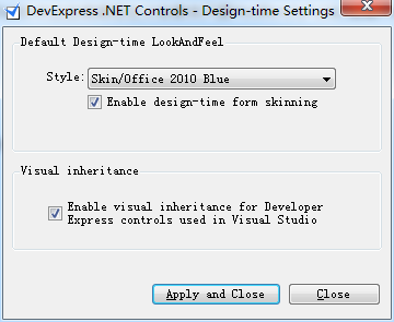

DxDesignKeys.exe界面:
我们要做的仅仅是将Enable visual inheritance for Developer Express controls used in Visual Studio 这一项勾上即可。保存后,重启项目就可以看到激动人心的时刻了。

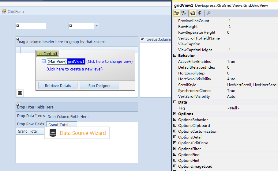

顺便提一句,如果要gridView也可以设计的话,应该在父级窗体将GridView的Modifier 也设置未public 或者protect。
       细心的人也许会看到在 DXDesignKeys.exe上面的那一个选项,那个设置是在我们设计界面时候窗体的显示样式。
