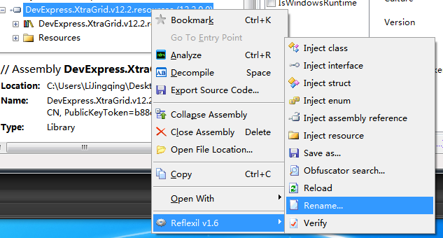

2.3 将资源重命名,将 12.2 更改为 13.1,菜单如下图所示
2.4 选中Dll,打开 Reflector 菜单 Tools -> Reflexil 1.6 将会出现下图菜单

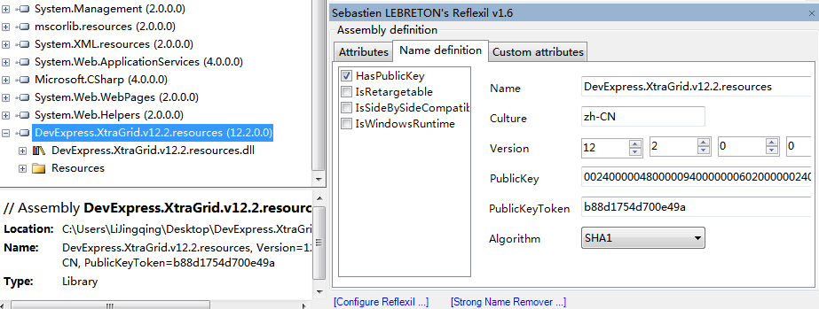

2.5 将 Name 中的 12.2 改为 13.1,将 Version 改为 13.1

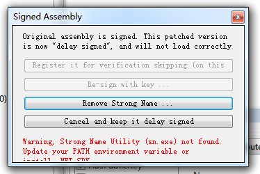

2.7 保存的时候会提示强命名的提示,选择保持延迟签名即可,即 Cancel and keep it delay signed
