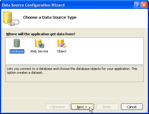

选择数据库图标。单击[下一步]。

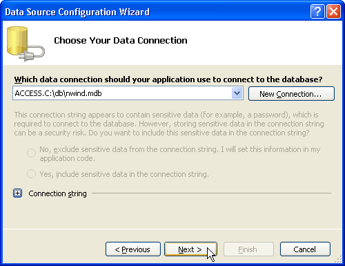

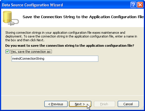

在下一个页面中指定 NorthWind 数据库的路径,然后单击[下一步]。 在下面的、询问是否将所创建的连接字符串保存到配置文件的页面中,也单击[下一步]。

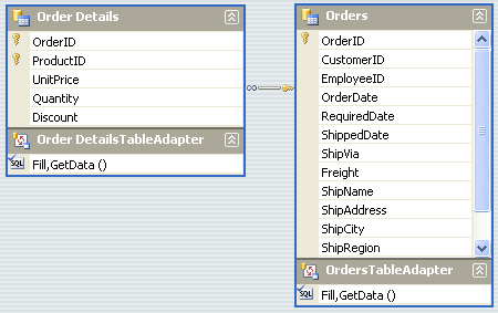

当以上面所示的方法连接数据库时, Visual Studio 自动把 nwindDataSet 类的一个实例添加到窗体设计器的底部面板中。 你可以检查生成的数据集中是否包含了 OrdersDataTable 和 Order_DetailsDataTable 表。 要执行此操作,可在底部面板中选中 nwindDataSet 组件,并单击“在数据集设计器中编辑(Edit Data in DataSet Designer)...”任务:
数据规划将被打开,如下图所示:
你可以看到,两个表被自动通过关系进行链接。 关系信息已经从数据库中取出。

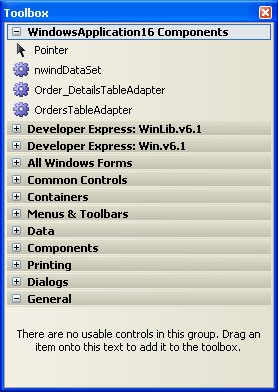

切换到窗体设计器,并重新生成项目。 在项目被成功生成之后,工具箱中将包含那些呈现已生成类的新项:nwindDataSet、 OrdersTableAdapter 和 Order_DetailsTableAdapter。
在工具箱中选中 OrdersTableAdapter 组件,并把它拖放到窗体上。 对 Order_DetailsTableAdapter 组件重复这种操作。 这些组件的新实例将出现在窗体设计器的底部面板中。

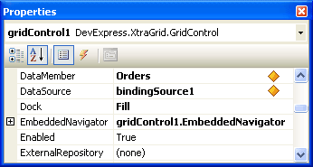

这个网格控件必须被绑定到主表 ("Orders")。 在数据集中主/从关系所标识的从表数据将被自动获取并呈现为细节视图。 要绑定这个网格控件,可把它的 DataSource 属性设置为 "bindingSource1",把 DataMember 属性设置为 "Orders":

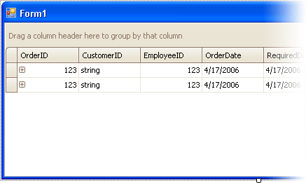

现在如果运行项目,那么网格控件将是空的,因为下层的 OrdersDataTable 没有包含数据。 要使用数据装载它,需要编写如下面的步骤所示的代码。

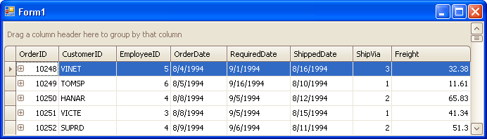

现在如果运行这个项目,将会得到与下图相似的结果:

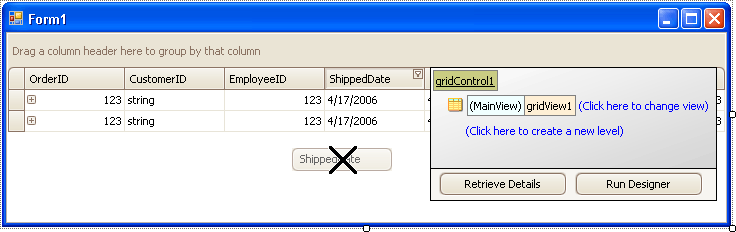

这个网格的主视图(gridView1) 包含了过多的列。 尽管可以使用一个高级的有带区的网格视图(an Advanced Banded Grid View) 来在多个行中安排这些列,但我们只隐藏一些特定的列。 例如,隐藏 "ShippedDate" 列 —— 把它的标头拖出标头面板并放下 (鼠标指针将把它的形状改变为有十字叉)。

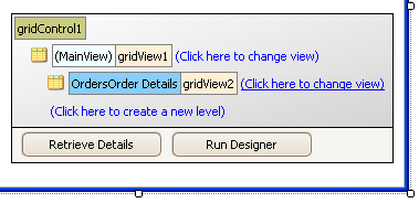

你可能注意到了在设计时刻,呈现从表("Order Details") 的细节视图还没有创建。 只有主表视图(gridView1) 被创建。 如果在设计时刻没有创建细节视图,那么在运行时刻,当主控行被展开时, XtraGrid 控件自动创建细节视图(基于主表视图的设置)。 要在设计时刻能够定制细节视图,你需要创建一个模式细节视图,例如使用网格控件的层级设计器(Level Designer)。

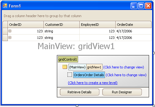

在层级设计器中单击 Retrieve Details(取回细节) 按钮。 在接下来显示的对话框中单击[是]按钮。 结果, XtraGrid 返回所有下层数据源中的主/从关系,并把它们作为层呈现。 在本例中,只有一个细节层被创建。 它的名称 ("OrdersOrder Details") 与关系名相匹配:

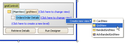

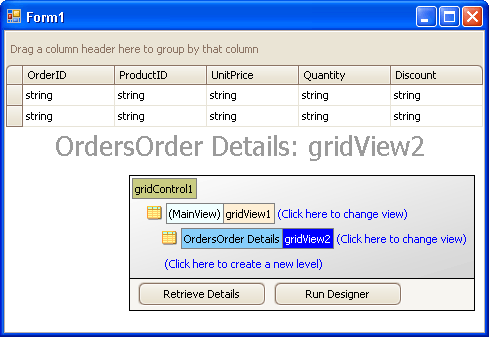

现在可以把一个特定的视图指派到所创建的细节层中。 单击 "Click here to change view(单击此处修改视图)" 链接,并选择“Create new view(新建视图) -> GridView”命令。
这个网格将创建一个 GridView 类型的新视图,并把它与 "OrdersOrder Details" 层关联。 层级设计器的外观将与下图相像:

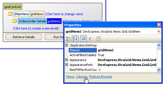

在层级设计器(选中这个视图)中单击 gridView2 链接,然后在“属性”窗口中单击 Columns 链接:

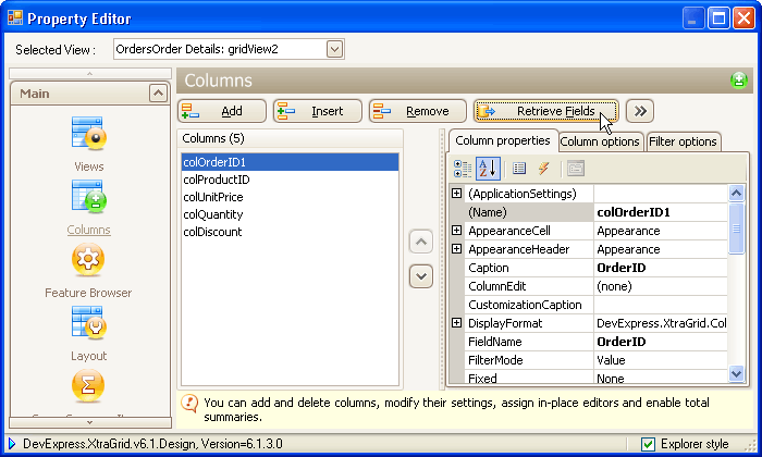

这会打开网格控件设计器的 Columns(列) 页面。 单击 Retrieve Fields(取回字段) 按钮,为下层从表中的所有字段创建列。
在关闭设计器时, gridView2 将显示所有源自 "Order Details" 表的列。

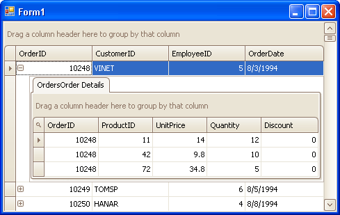

结果
下面的插图展示了在运行时刻形成的网格控件:
