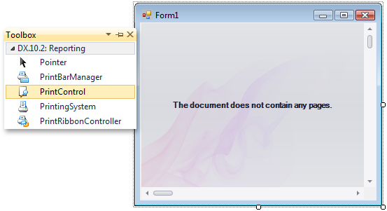

然后,切换到 Form1 的设计器。
把 PrintControl 项从工具箱中拖放到窗体上。 注意, 在默认情况下,PrintControl 被添加到了 Visual Studio IDE 的 DX.10.2: Reporting 工具箱标签页。
注意可以把 PrintControl.Dock 属性设置为 Fill,从而让 PrintControl 对象占用整个窗体区域。

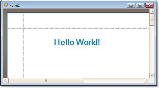

运行此应用程序。 被调用的窗体现在包含了报表预览。
