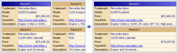

下面的插图展示了一个示例,其中启用了自动宽度功能来增加卡片宽度。

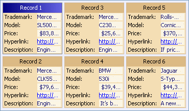

下面的插图展示了与上一个示例相同的视图,但是 CardView.MaximumCardColumns 属性被设置为 3。
