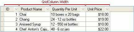

按照由 GridColumn.VisibleIndex 属性指定的顺序号,列被接连排列。 它们的宽度由 GridColumn.Width 属性指定。

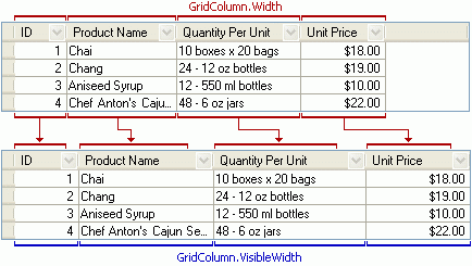

启用自动列宽功能,则按比例调整列宽,因此它们的总宽度等于视图的宽度。 在这种情况下,即使调整了某列的列宽,列占用的总宽度也不会改变。 这是通过改变其他列的宽度来达成的。 要启用该功能,则把视图的 GridOptionsView.ColumnAutoWidth 选项设置为 true。
如果启用了自动列宽功能,则列的 GridColumn.Width 属性不包含它的可视宽度,但是该值用于在禁用自动列宽时恢复列的布局。 通过 GridColumn.VisibleWidth 属性来访问列的可视宽度。 但是要注意,在启用自动列宽后,调整列宽 (例如加大容器的宽度) 会导致重新计算所有列的宽度。 结果,GridColumn.Width 和 GridColumn.VisibleWidth 属性都被设置为相同的值。 在执行此操作之后,禁用自动列宽也不会恢复初始的列宽度。 仅只是取消“列的总宽度与视图的宽度相匹配”这一限制。
下面的插图展示了在初期显示的视图上启用自动列宽的效果,并且也举例说明了在 GridColumn.Width 和 GridColumn.VisibleWidth 属性之间的关系。

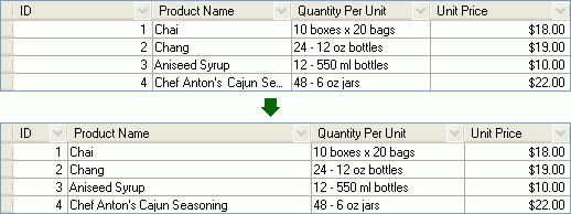

在启用自动列宽之后,应用“最适合的列宽”功能时需要特别留意。 按照上述说明,这种情况下列的总宽度始终等于视图的宽度。 因此,如果视图的宽度不足,则应用“最适合的列宽”时可能不显示完整的单元格内容。 另一方面,列宽可能会大于适合于其内容所需的宽度。 列的必要宽度被计算,并且按比例应用,因此总列宽就是视图的宽度。 下面的插图展示了一个示例。
