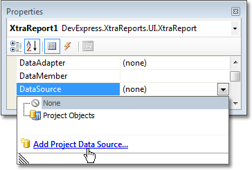

为了在设计时刻创建一个数据源并指派到报表,首先选中一个报表。
打开 属性 窗口 (例如通过按下 F4 键),在报表的 XtraReportBase.DataSource 属性编辑器中,单击 Add Project Data Source(添加项目数据源)... 链接。

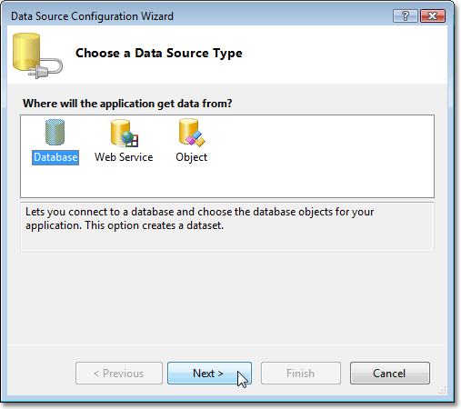

此时将出现一个允许选择要绑定的数据源的对话框。 选中 数据库(Database) 选项。 单击 下一步(Next) 按钮。

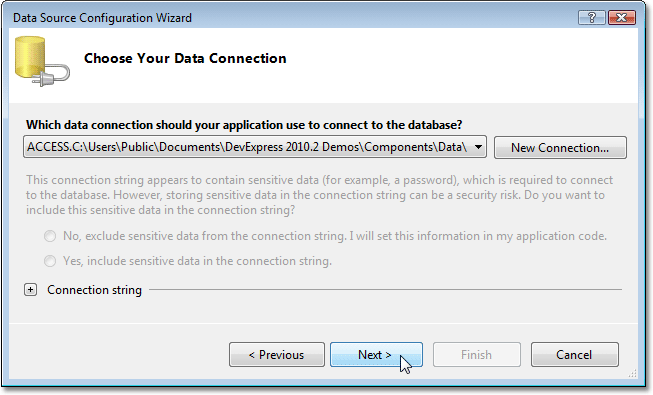

在接下来的页面中,指定 Northwind Traders 数据库(nwind.mdb) 的路径,然后单击 下一步(Next) 按钮。

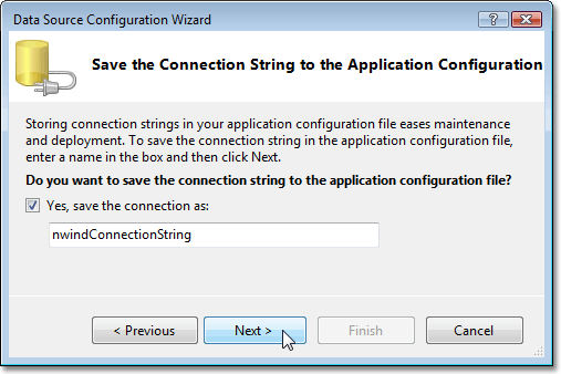

同样,在后续的询问是否把连接字符串保存到配置文件的页面中,单击 下一步(Next) 按钮。

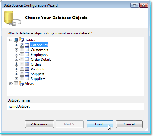

下一个页面允许选择从数据库中获取哪些表。 选中 Categories 表,并且单击 完成(Finish) 按钮。

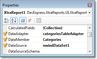

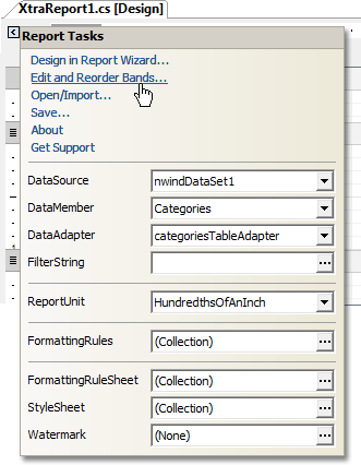

在上述步骤完成之后,在报表的设计器中,下列 .NET 组件就可用了: nwindDataSet1 和 categoriesTableAdapter。 报表自动把 XtraReportBase.DataAdapter 和 XtraReportBase.DataSource 属性指派到新建的数据对象。 注意,XtraReportBase.DataMember 属性也自动被指派到 Categories。 在本例中,指定了数据表,报表应迭代此数据表以提供数据。
意思是报表被绑定到了数据。 接下来的步骤展示如何定制报表的布局,以及指定为报表控件提供数据的字段。

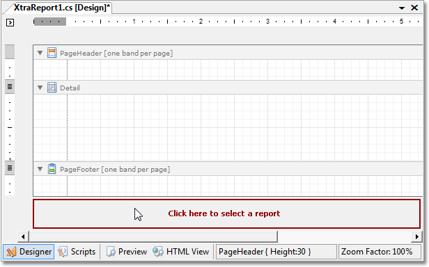

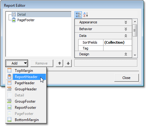

单击报表设计器的左上角,以调用报表的 智能标记。 在智能标记的下拉列表中选择 Edit and Reorder Bands(带区编辑和重新排序)... 选项,以便于编辑报表带区集合。
在调用的 Report Editor(报表编辑器) 对话框中,移除 PageHeader 带区 (本报表中不需要它),并且添加一个 ReportHeader 带区。 注意, 也可以使用 Report Editor(报表编辑器) 对话框来修改任何其他带区带区的设置 (例如 PageFooter 带区的高度)。

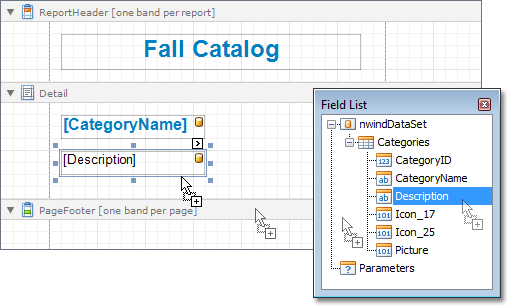

首先,从工具箱中把一个 XRLabel 控件拖放到 ReportHeader 带区 (如同在 课程 1 中操作的那样),把它的 Text 设置为 Fall Catalog。
然后,创建两个绑定到 CategoryName 和 Description 数据字段的标签。 要这样做,可以把所需要的数据字段从 Field List(字段列表) 树中拖放到报表的 Detail 带区。 在下面的插图中,显示了一个绑定到 Description 数据字段的 XRLabel 控件的创建。

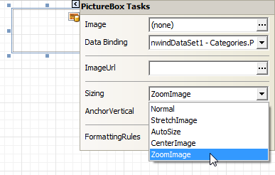

然后,使用鼠标右键把 Picture 项 (在 Field List 树中) 拖放到 Detail 带区。 这时将会调用如下图所示的上下文菜单。 从列表中选取 XRPictureBox 项,一个 XRPictureBox 控件(被绑定到 Picture 数据字段) 将被创建并添加到报表中。
要修改图片框控件中的图像的大小显示模式,可以使用它的 XRPictureBox.Sizing 属性。 例如,把此属性值设置为 ZoomImage,则在控件内按比例调整图像的大小 (无裁剪)。

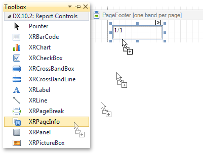

要把页码添加到每个报表页的底部,则从工具箱中把 XRPageInfo 项从 DX.10.2: Report Controls 标签页拖放到 PageFooter 带区。

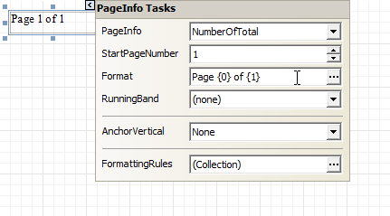

如果有必要的话,可以通过 XRPageInfo.Format 属性来修改在报表中显示的页码的格式。 例如,把此属性值设置为 Page {0} of {1}。

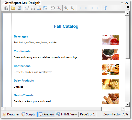

现在,您拥有了一个数据感知报表。 在 报表资源管理器 窗口中呈现了此报表的结构。 注意, 在“报表资源管理器”树中,以黄色的数据库图标标记已绑定的控件。
查看运行结果
