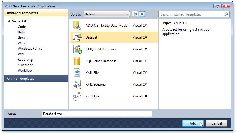

现在,需要把数据集添加到 Web 应用程序中。
要这样做,则在 项目 菜单中选择 添加新项...,在调用的对话框中,选择 DataSet,然后单击 添加 按钮。

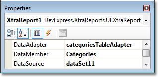

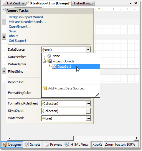

现在,切换到报表的设计器,单击报表的智能标记。 在调用的操作列表中,把所创建的数据集指定为报表的 XtraReportBase.DataSource。
![](img/img10702.jpg.png)
在此步骤之后,两个附加属性被自动指定: XtraReportBase.DataMember 属性值被设置为 Categories,XtraReportBase.DataAdapter 属性值被设置为 categoriesTableAdapter。

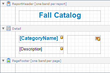

现在报表已经被绑定数据,通过把所需的字段从 Field List(字段列表) 中拖放到报表带区,您可以调整报表的布局。
对于本指南,我们复制在 课程 2 中所创建的报表,它有下列布局。

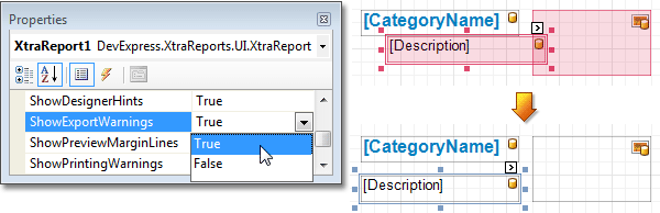

检查所创建的报表布局是否满足 导出为 HTML 的要求: 报表控件不能相互交叉。 否则,HTML 输出结果会变得混乱。 如果 XtraReport.ShowExportWarnings 属性被启用(默认启用),那么交叉的控件被以红色绘制。 因此,应该重新排列它们,如下图所示。

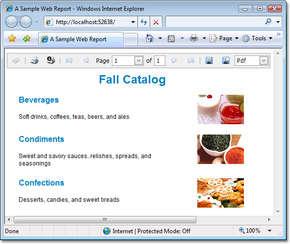

在网页中显示报表
现在 Web 报表已经就绪。 运行此应用程序,并在系统的默认网页浏览器中查看所创建的 ASP.NET 页面。 如果 Default.aspx 页面没有被指定为项目的启动页面,那么请在 解决方案资源管理器 中使用鼠标右键单击此页面,并选择 设为起始页 菜单项,然后再次运行。
