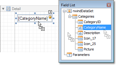

从 Field List(字段列表) 窗口中把 CategoryName 数据字段拖放到报表的细节带区,从而自动创建一个数据绑定控件。

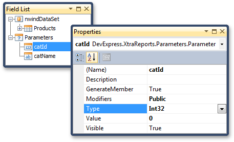

为了把一个参数添加到报表中,在 Field List(字段列表) 窗口中使用鼠标右键单击 Parameters 项,并且选择 Add Parameter(添加参数) 上下文菜单项。
以这种方式创建两个名称分别为 catId 和 catName 的参数。 把它们的 Modifiers 属性设置为 Public,把 catId 参数的 Parameter.Type 属性设置为 Int32。

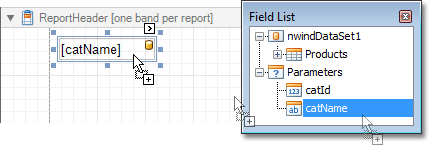

现在,创建一个 ReportHeaderBand …
同时,从 Field List(字段列表) 窗口中把 catName 参数拖放到所创建的带区中。

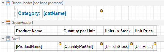

最终,DetailReport 的外观就像下图所示的那样。

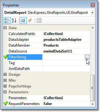

现在,把报表的 XtraReport.RequestParameters 属性设置为 false,并且单击 XtraReportBase.FilterString 属性编辑器右侧的省略号按钮,来调用 FilterString Editor 对话框。
使用此编辑器,定义下列表达式:[CategoryID] = [Parameters.catId]。

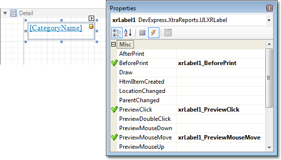

现在切换回 MasterReport,接管所创建的标签控件的下列事件:XRControl.BeforePrint、XRControl.PreviewClick 和 XRControl.PreviewMouseMove。
下列代码可被用于这些事件处理程序。
注意,控件的 XRControl.Tag 属性被用于存储当前数据字段的取值。

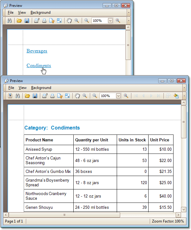

现在 drill-through 报表已经就绪。 运行打印预览窗体,并查看结果。
