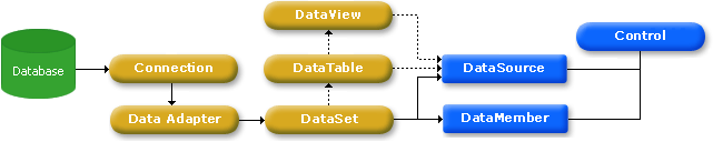

要将 data-aware 控件应用于数据库数据,必须创建三个对象。 首先需要一个连接对象来指定数据库位置和访问方法。 其次,必须创建一个数据适配器对象。 数据适配器在物理数据和数据集之间起桥接作用。 它们使用连接对象来访问数据库。 当数据适配器对象被创建和配置之后, 可以生成一个 DataSet 对象 —— 最后需要创建的对象。 这个对象把数据实际应用于 data-aware 控件。
要把控件绑定到数据库,你需要使用下列方法之一:
- 将一个来源于 DataSet 的表指派到控件的 DataSource 属性;
- 将 DataSet 指派到 DataSource 属性,并且使用 DataMember 属性提供所需要的表名;
- 使用绑定到 DataSet 的某个表的 DataView 对象来初始设置 DataSource 属性。
- 在 Visual Studio 2005 中,可以使用 BindingSource 组件来把控件绑定到数据库,或者任何在代码中声明的类。 关于该组件的更多信息,请参阅 MSDN 中的 BindingSource 组件 [Windows 窗体] 主题。
下面的插图举例说明了上面所述的绑定机制。
