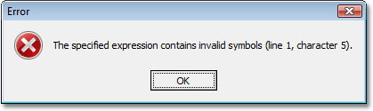

必须以 #符号# 括起日期时间常量 ([OrderDate] >= #1/1/2009#)。 为了表示 null 引用 (不涉及任何对象的引用),可以使用一个问号 ([Region] != ?)。 此外,注意应该使用 '单引号' 括起字符串,否则会发生错误:

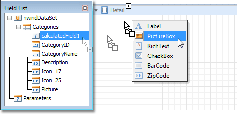

尽管通常“计算字段”返回的取值被转换为字符串而显示在 text-aware 报表控件中,但是它们可以返回任一类型的取值 (当 CalculatedField.FieldType 属性值被设置为 None 时)。 例如,如果数据库字段包含图像,就可以把“计算字段”的表达式设置为 "=...",然后此“计算字段”就可以被绑定到 XRPictureBox 控件。
