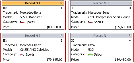

在卡片视图和布局视图中,每条记录都由一张卡片来呈现。 在卡片视图中,卡片只能被排列为 列和行,而布局视图还支持 carousel 模式,在这种模式中卡片被排列为有透明效果的椭圆。 下面的插图展示了卡片视图的示例。

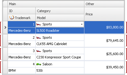

高级带区网格视图可以提供稍有不同的数据行表示形式。 在这种视图中,列可以被安排在几行中。 由于数据行使用与列标头相同的排列顺序来显示单元格,因此在高级带区网格视图中,不一定要接连地水平排列单元格。 下面的插图展示了一个示例。

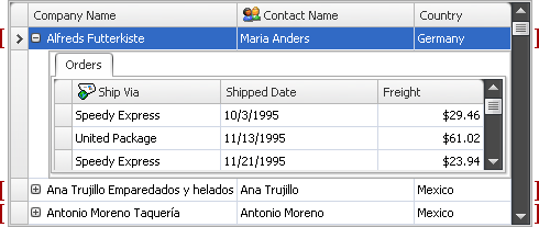

在显示了 主/从 数据时,在主表视图内的数据行可以被展开和折叠,以显示和隐藏相应的细节视图。 为达到此目的,它们在最左侧的单元格内显示了“展开按钮”。 下面的插图展示了 主控行 的示例。

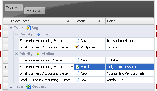

如果对视图应用了 分组,则视图会显示 分组行。 这些行用于分隔数据行组,并且也可以被展开和折叠,来显示和隐藏属于某个组的数据行。
